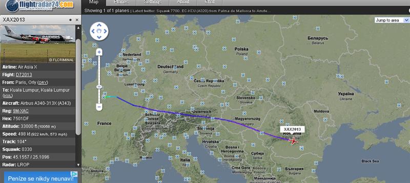

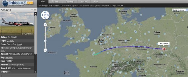

Zaujalo mě tohle postarší téma. Vím, že trasy se mohou dost lišit podle podmínek, ale nad Evropou jsem čekal přece jen stálejší cesty:
Let ORY-KUL (úterý)
Let ORY-KUL (úterý)
ORY-KUL (pátek)
ORY-KUL (pátek)
Je to jen provozem (vytížením) nebo jsou ještě jiné důvody pro odchylku od ideání křivky ? :crazy:

Např. meteo situace (např. vítr)...

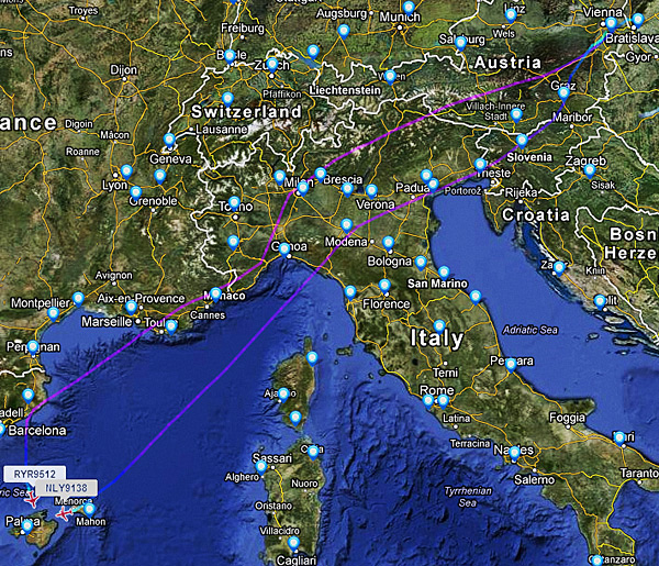

Zajímalo by mě, podle čeho se přiděluje trasa, kterou letadlo (společnost) letí.
Zaujalo mě to na letech z Vídně resp. Bratislavy do Palmy. Letos létají Niki a Ryanair víceméně stabilně takto:
(Ryanair přitom lítal loni z Marseille přímo na Mallorku, letos to bere ještě zajížďkou přes Gironu a je snad jediný, který tak lítá.)
Nevíte, jaký může být důvod, že společnosti lítají zrovna takovými trasami?

Záleží to vyloženě na company kudy si to naplánuje (v rámcích, které dává eurocontrol). Dá se pak třeba uhnout silnému větru (pokud to dává smysl), nebo letět mimo určitý FIR, který dává hodně sloty (Rakousko, Německo).
