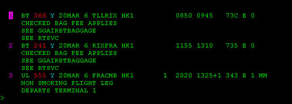

Použiji příklad ze života. Jste dispečer firmy Maersk Sealand, sedíte v Londýně. Poslali jste do Tallinu kontejnerovou loď a potřebujete poslat její posádku domů – tedy na Srí Lanku. Předáte požadavek na 12 jednosměrných letenek TLL-CMB svému nadnárodnímu prodejci, jehož operátoři sedí fyzicky v Praze. Abychom to jó nekomplikovali, tak zároveň předpokládejme, že posádka má vyřešený svůj přístup do Schengenu a že pro danou trasu nebyly vyhlášeny speciální tarify pro námořníky.
Je jasné, že z TLL do CMB neletí jedna letecká společnost, ale bude nutná kombinace „cizích“ dopravců.
Obr 1 – použité směrování

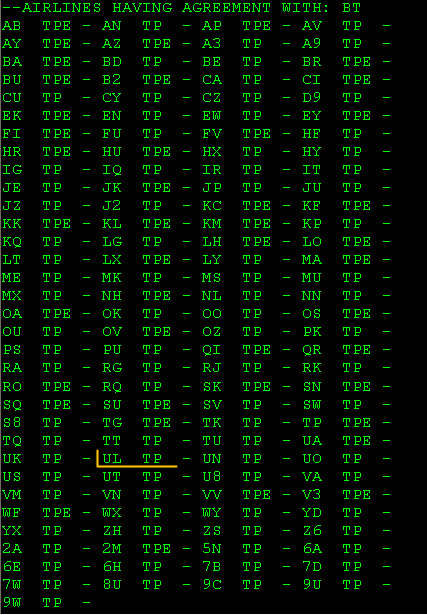

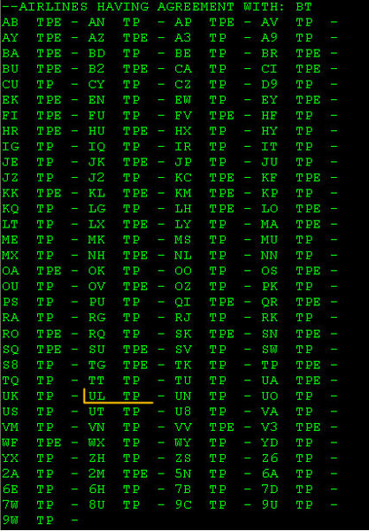

V první řadě si tedy musíme ověřit, zdali aerolinie BT a UL mají spolu uzavřený bilateriální Interline Agreement – jinak bychom měli smůlu a letenky by nebylo „komu zaplatit“. P:
Obr. 2 – Interline agreementy BT
Z tabulky vyplývá, že agreement je uzavřen a že tedy Air Baltic je „ochoten“ si vzít peníze i za navazující let se SriLankan a peníze jim potom poslat.. (tech. pozn.: v tomto případě se bude jednat o papírovou letenku, kterou prodejce zašle do Tallinu formou PTA na letištní přepážku Air Baltic)

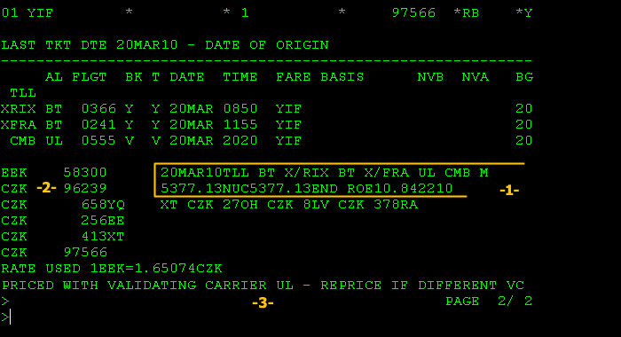

Komisionální tarif v ekonomické TLL-CMB činí 58 300 estonských korun, tedy zhruba 97 000 českých -2-:o) Pro komisionální tarify je charakteristický farebasis „YIF“. Z kalkulačního řetězce -1- vyplývá, že podle klíče se bude dělit celkem 5 377,11 USD tržby (nenechte se zmást zkratkou NUC).
Jelikož největší „porce“ mil na této letence bude evidentně patřit dopravci UL, systém ho taky automaticky určil jako zúčtovací aerolinku -3- . Zároveň nás ale upozorňuje, že toto můžeme kdykoliv změnit. V tomto konkrétním případě bychom skutečně letenku raději zúčtovali prostřednictvím BT, a to z důvodu, že mají kancelář v Tallinu na letišti, do které chceme„poslat peníze“ a oni tam letenky mohou námořníkům předat.

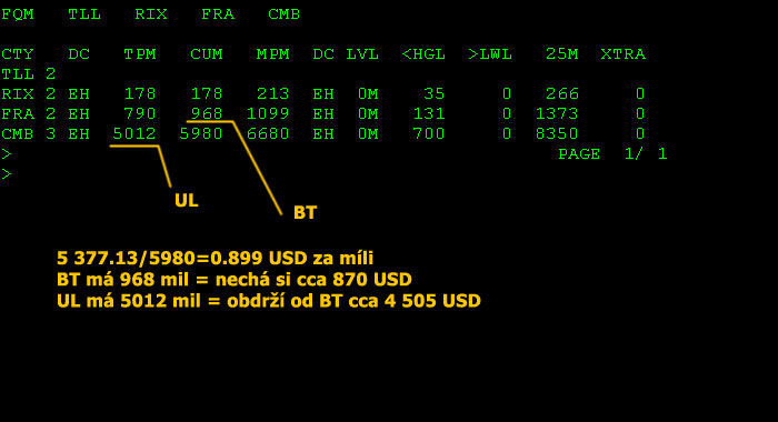

Kolik kdo dostane? Napřed si zjistíme počet mil. Každý z dopravců dostane poměrnou část podle počtu uletěných mil. Případné hnidopichy prosím, aby toto brali jako demonstrační příklad - akademicky správné by bylo použít tabulky weighted miles, které se v některých směrováních liší od skutečných mil (a které v Amadeu nejsou).

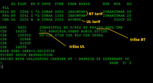

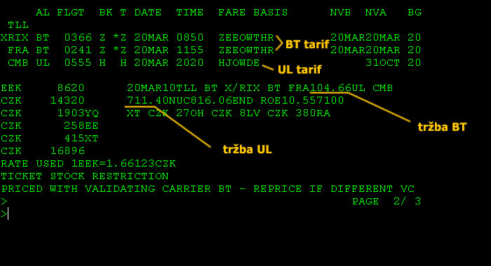

2) Sdružené jízdené – end-on-end

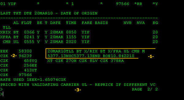

Cenově přijatelnější je v našem případě sečíst tarif TLL-RIX-FRA, který vyhlašuje společnost BT s jednosměrným tarifem FRA-CMB společnosti UL. To je možné, za přepokladu, že každý z použitých tarifů má ve svých podmínkách v paragrafu combinality povolené kombinace formou end-on-end.
Obr 5 – End-on-end
Že se jedná o end-on-end poznáme už v kolonce fare-basis. Není použit jeden průběžný tarif TLL-CMB ale jak je vidět dva různě označené tarify: ZEEOWTHR je tarif Air Baltic a HJOWDE jednosměrný tarif pro cesty FRA-CMB se společností UL.
Vzápětí se dozvíme, proč je end-on-end jednodušší z hlediska kontroly přepravních tržeb: v kalkulačním řádku jsou přímo vidět částky v USD, které připadají na jednotlivé úseky cesty – nemusí se tedy nic zpětně rozpočítávat. Není potřeba žádného klíče k přerozdělení tržeb a proration se tedy nekoná.
BT si v tomto případě ponechá 104,66 USD a na Srí Lanku pošle 711,40 USD.

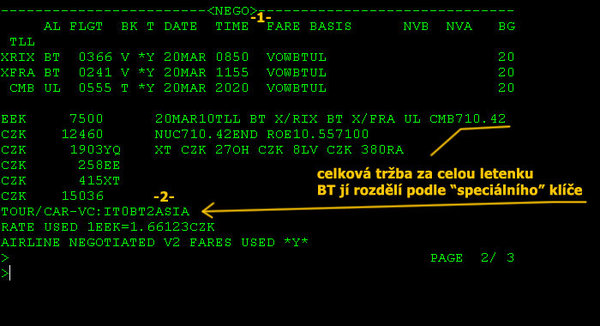

3) SPA

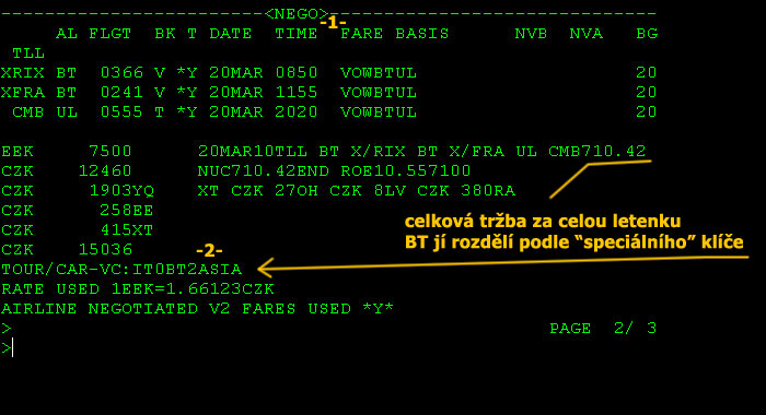

Z tarifní konstrukce této cesty na bázi Special Prorate Agreementu (který má Air Baltic od společnosti Sri Lankan) vyplývá mnoho hodnotných, pro laika prakticky neviditelných informací – věnujte proto zvýšenou pozornost jak obrázku tak následujícímu výkladu.
Obr 6 – SPA
1) nad tarifní kalkulací vidíme v předchozích příkladech neviděnou poznámku NEGO -1-, tedy Negotiated. V tomto případě to znamená, že se někdo s někým na něčem dohodl – a třetímu do toho nic není. Air Baltic tedy zpřístupňuje tento tarif „v režimu“ NEGO, který umožňuje distribuuovat vybrané tarify jenom vybraným trhům, vybraným druhům a skupinám prodejcům na těchto trzích, nebo třeba vyloučit tarif z internetového prodeje (vyloučením kanceláří s ERSP číslem). Tarifní struktura se tedy dostane jenom k těm, kterým je určena. Distribuce „v režimu“ NEGO může být (a nemusí) součástí SPA mezi BT a UL, kdy UL poskytuje svůj tarif, ale pouze pro distribuci na vybraných trzích a vybraným druhům prodejců.
2) a jak zjistíme, že BT dostalo prorate od UL na let FRA-CMB a není to obráceně – tedy že by Air Baltic poskytnul svůj feeder společnosti UL? Jednoduše – tarif distribuuje a vyúčtovává Air Baltic. Jelikož je ticketing carrier této letenky a chce za celou letenku vybrat jenom 15 036 Kč, potřebuje mít od UL přidělen speciální klíč k rozdělení tržeb. Pokud by ho neměl (nebo nepoužil), musel by za tuto letenku poslat na Srí Lanku tolik peněz, jako kdyby byla použita Straight Rate Proration – tedy cca 4 505 USD.
Sri Lankan nárokuje peníze podle flight couponů letenek (ať elektronických nebo papírových), které cestující odevzdávají při nástupu do letadla. Co je na nich vytištěno – to požaduje. Pokud je na nich chyba, něco chybí nebo je tam nesmysl – pak požaduje tolik peněz, kolik by připadlo z dělení Straight Rate Proration při použití IATA tarifu. Toto je všeobecný princip platný pro všechny letenky a aerolinky světa.
3) znamená to také, že SPA existují i pro dálkové linky, jako je třeba FRA-CMB nebo SYD-BKK apod.
4) cena u této varianty je nižší než cena v kombinaci end-on-end. Z toho může vyplynout otázka, zda všechny letenky na bázi SPA jsou levnější než ty na bázi end-on-end? Nemusí to tak být, ale pokud je end-on-end levnější, tak je třeba přehodnotit význam uzavřené SPA a hlavně zjednat si pořádek na vlastním tarifním oddělení.
5) Kolik peněz tedy dostane za tuto letenku BT a kolik UL? Právě proto, že se tržba dělí podle speciálního klíče -2- , který je označen tour codem IT0BT2ASIA tak nevíme ) To ví jenom oddělení kontroly přepravních tržeb těchto dvou aerolinek a nikomu jinému do toho nic není. Mohu vás ale kvalifikovaně ubezpečit, že UL dostane za let FRA-CMB mnohem méně než 711 USD.
V tomto případě je tedy pro BT výhodnější prodat SPA konstrukci než end-on-end konstrukci. A proto je taky SPA letenka celkově levnější a ve vyšších knihovacích třídách (preferovaná) na přípojných linkách BT. Pokud by to bylo obráceně – end-on-end levnější, pro BT by vlastně ani nemělo smysl SPA uzavírat, administrovat a distribuuovat. Pokud by taková situace nastala, mělo by dojít k revizi tarifní struktury – tedy SPA, prodejních cen a rezervačních tříd (viz bod 4) pro dané směrování.

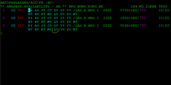

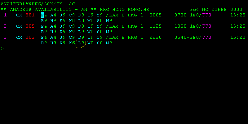

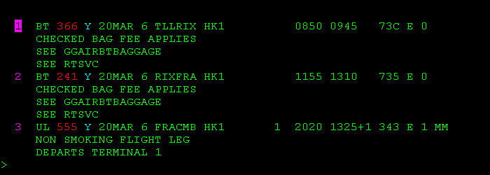

Na prvním animáku se pokusíme sestavit cestu Los Angeles – HongKong – Londýn s Cathay Pacific. Společnost si však nepřeje prodávat letenky v tomto směrování - ani když jsou volná místa na letech LAX-HKG i HKG-LON. Airline tedy zakoupila u rezervačního systému blokovací funkci a uměle nám zabrání tato místa nabídnout/prodat. V tomto případě se jedná o funkci „kontroly kompatibility“ tarifní konstrukce. Tedy - rezervační systém vám sice zobrazí neutrální availabilitu LAX-HKG, ovšem v okamžiku kdy začnete budovat konstrukci – tedy zarezervujete první místo na prvním úseku – je všechna další zobrazená availabilita již zmanipulována podle zájmu letecké společnosti. Pokud od budování itineráře upustím (IGNORE), vrátí se availabilita zase zpět k neutrálnímu zobrazování. Na uvedeném příkladu jsem se pokusil začít segmentem LAX-HKG, a když to nejde tak IGNORE a začít úsekem HKG-LON. V obou případech uvidíte jak volná místa na přípojném letu najednou mizí – i když jsme na to před 10ti vteřinami měli rezervaci.
Slide 1 – neutrální availabilita LAX-HKG, volná místa jsou
Slide 2 – prodávám 1 místo LAX-HKG
Slide 3 - manipulovaná availabilita HKG-LON – volná místa nejsou
Slide 4 – ignoruji, opouštím konstrukci a zkusím začít segmentem HKG-LON
Slide 5 – netutrální display HKG-LON- volná místa jsou (na rozdíl od slidu 3)
Slide 6 – prodávám 1 místo HKG-LON
Slide 7 - manipulovaná availabilita LAX-HKG, tam kde jsem ve slidu 2 měl rezervaci najednou místa nejsou

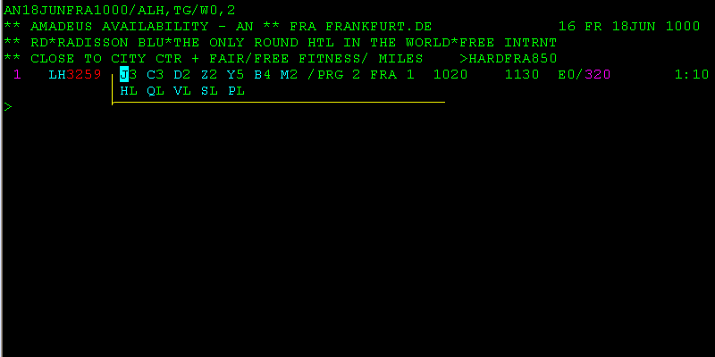

V druhém animáku uvidíte konečně něco, čemu se budete pořádně divit. A totiž jak Lufthansa, která má přístup na český trh, střílí „kontrolou kompatibility“ do nohou svého aliančního partnera Thai Airways, který přístup na český trh nemá. Tady uvidíte, jak to ve skutečnosti je s deklarovanou „láskou“ aerolinek v rámci aliance.
Pokusím se sestavit let Praha- Frankfurt s Lufthansou a dále do Bangkoku s Thai Airways. Pikantní je, že TG má s LH uzavřený SPA na lety PRG-FRA – a to v aktivní-pro-aktivní strategii. Aby se však tento SPA nedal reálně prodávat (Lufthansa by si tím způsobila konkurenci) je použit taktický prostředek k odvrácení prodeje. SPA tedy platí, ale aerolinka mu aktivně brání. Navíc ukážu, že kontrola kompatibility se „nezapíná“ jenom při postupném budování konstrukce, ale rovnou manipuluje i průběžný availability display, který by k takové „závadné“ konstrukci mohl vést.
Slide 1 – neutrální availabilita Praha- Frankfurt s LH
Slide 2 – průběžná avilabilita Frankfurt – Bangkok s TG a LH – již zmanipulovaná na úseku PRG-FRA
Slide 3 – a teď to samé při postupném prodeji segmentů
Slide 4 – neutrální availabilita Frankfurt – Bangkok s TG
Slide 5 – začátek konstrukce – rezervovaný segment FRA-BKK
Slide 6 – zmanipulovaná availabilita Praha – Frankfurt s LH (úplně jiná než na slidu 1)
Slide 7 – ještě se podíváme na druhý způsob manipulace availability
Slide 8 – favourable availability display pro spojení do Kuvajtu se stejným přípojným letem PRG-FRA jako na předchozích slidech. Let má zničeho nic více volných míst než při neutrálním zobrazení (!)
Rozklikněte pro kvalitní zobrazení:
Co jsme viděli na posledním slidu je druhý (pozitivní) způsob manipulace, tzv. favourable availability známější pod názvem „married segments“. Přesně tento systém zakoupily nedávno ČSA za 50 milionů korun. Na tomto posledním animáku je tedy vysvětleno, k čemu to vůbec je a jak to funguje. Prostě systém přinutíte zobrazit více volných míst na přípojných letech, pokud potřebujete prodat nějaký dálkový let. Malý problém je, že ČSA žádné dálkové lety nemají... ale vraťme se zpět ke strategiím SPA.
Jaké jsou možnosti z hlediska tarifikace a podle jakých klíčů se bude tržba dělit mezi aerolinky participující na této přepravě?
Nyní přistoupíme k samotné ceně letenky.
Obr 3 – IATA tarifikace
Obr 5 – End-on-end
3) SPA
Obr 6 – SPA
Pro pořádné zobrazení animáku je potřeba ho samozřejmě rozkliknout:
