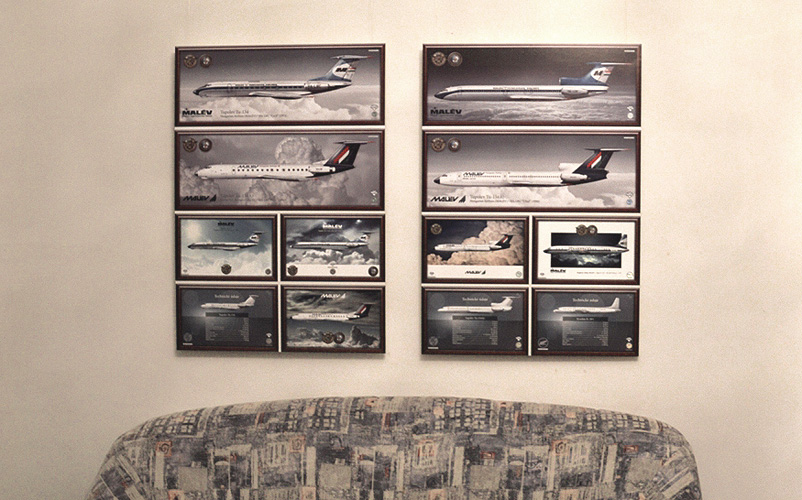

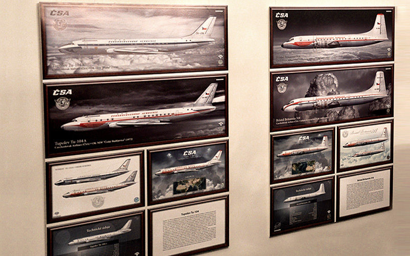

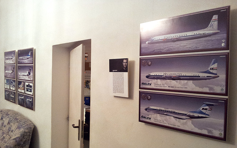

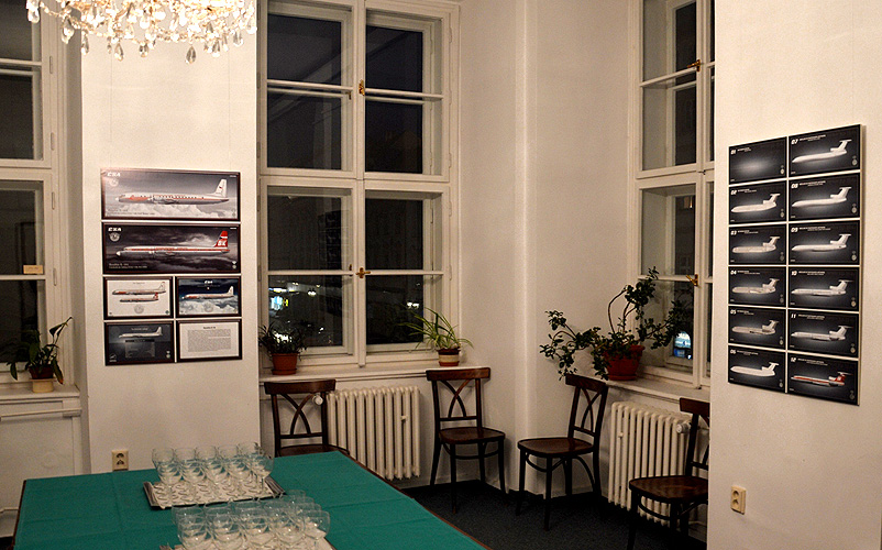

Připojuji pár obrázků ze samotné výstavy (omluvte mi "kvalitu" fotek...po ruce byl pouze mobil)

Tak jsem se konečně dostal do Balassiho Institutu...
Ty plakáty jsou opravdu nádherné - zejména tůčko 154M ČSA potěšilo.
Ale nejzajímavější byl ten panel, na kterém byly znázorněny jednotlivé fáze vzniku plakátu od vektorové grafiky až po photoshopové ladění detailů.
Mimochodem, ty detaily (panely, nýtování atd.) vychází ze skutečných konstručních plánů, nebo je to odkoukané z fotek?

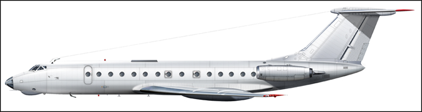

A ještě jeden dotaz na pamětníky: překvapil mě neteradičně tvarovaný "hrot" stabilizátoru u obrázku maďarského Tu134. Není do špičky, jak bylo obyvklé, ale je mnohem oblejší, podobně, jako má IL-62. To byla nějaká starší verze Tu134 či co?
Re: Historická flotila ČSA - výstava plakátů
Zaobleným tvarem "hrotu" vřetena na stabilizátoru se vyznačovaly první sériové 134ky. Na těchto letadlech měla KV radiostanice RSB-70 "drátovou" anténu, která se táhla od střechy kabiny posádky právě až k tomu zaoblenému hrotu (obr. č.1). Od 62. vyrobeného exempláře už byly na "stotřicetčtyřkách" instalovány radiostanice typu Mikron, jejichž anténa byla umístněna ve štíhlém špičatém krytu, který vybíhal směrem dopředu z vřetena (obr. č.2). Letouny z počátečních sérií tuto instalaci obdržely postupně v rámci GO.

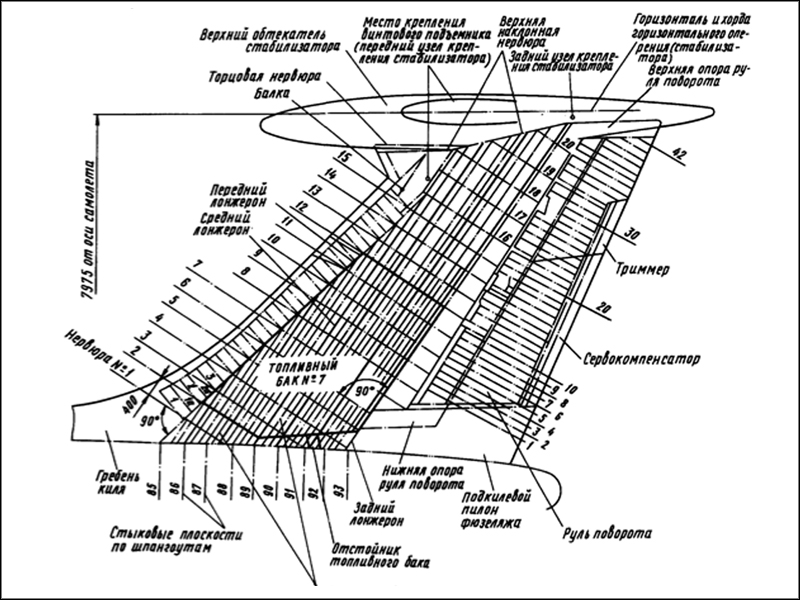

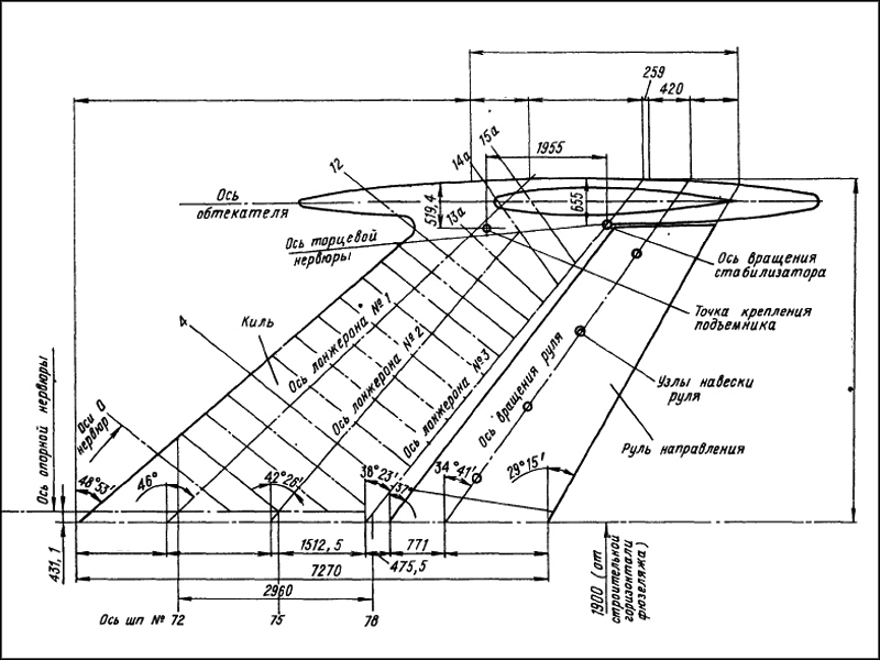

Co se týče drobných detailů (nýtování, panely, antény..atd.), tak ty vycházejí z původních ruských podkladů (viz. připojené obrázky). Mimochodem, to byla jednoznačně nejnáročnější část celého procesu..shromáždit dostatečné množství přesných a hlavně autentických technických podkladů. Tato doslova mravenčí práce - která zpočátku vypadala naprosto beznadějně - mi zabrala téměř tři roky. Samozřejmě na 100% přesně to nakreslit nedokážu ani podle těchto podkladů..zjistit přesný počet nýtů či malých šroubů není v mých silách. Ale jsem si celkem jistý, že tyto výkresy jsou momentálně nejpřesnější vektorovou/bitmapovou grafikou těchto letadel nacházejících v rukou neprofesionálního nadšence.
