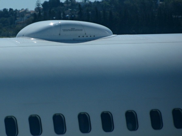

Nevíte někdo, co to má Norwegian 737-800 za "bouli" v zadní části trupu? Napadlo mě, že by to snad mohl být nějaký modul na příjem signálu na internet, když ho inzerují, ale jinak si vůbec nedovážím tipovat. Jo, vyfoceno 14.3. na letišti v Málaze (AGP).
Norwegian a jeho "boule" na trupu.

Ano, to je antena na prijem internetu pres satelit. LH je ma na nekterych letadlech taky.

Night fly píše:Ano, to je antena na prijem internetu pres satelit. LH je ma na nekterych letadlech taky.
Nejen Internetu, ale i televize.

Díky za reakce, zajímavé. Zajímalo by mě, jak to zvyšuje spotřebu paliva, popř. aerodynamické vlastnosti a vlastně, jestli se taková "serepetička" vůbec vyplatí. Mít internet na letech kolem 2-3 hodin je fajn, ale nic, bez čeho by se člověk neobešel. Zajímavé, že to zavedla zrovna nízkonákladovka.

skrita píše:Díky za reakce, zajímavé. Zajímalo by mě, jak to zvyšuje spotřebu paliva, popř. aerodynamické vlastnosti a vlastně, jestli se taková "serepetička" vůbec vyplatí. Mít internet na letech kolem 2-3 hodin je fajn, ale nic, bez čeho by se člověk neobešel. Zajímavé, že to zavedla zrovna nízkonákladovka.
klicove slovo je "TELEVIZE", casto doprovazena "PROTAHNI KARTU, ABY SES MOH KOUKAT"
web na palubě je super. teďka jsem s norwegian letěl a musím doporučit. super kvalita za super ceny. já si například při cestování obvykle čtu něco z webu, nebo zevluju na fejsbuku, nebo na airways.cz :)

Ono i slovo internet je timhle casto doprovazeno, byt zrovna u Norwegianu ne. Je to proste sluzba navic, kterou konkurence nenabizi, a treba u skupiny zakazniku, ktera zrovna plati vic (obchodni) to muze byt docela dobry selling point.
