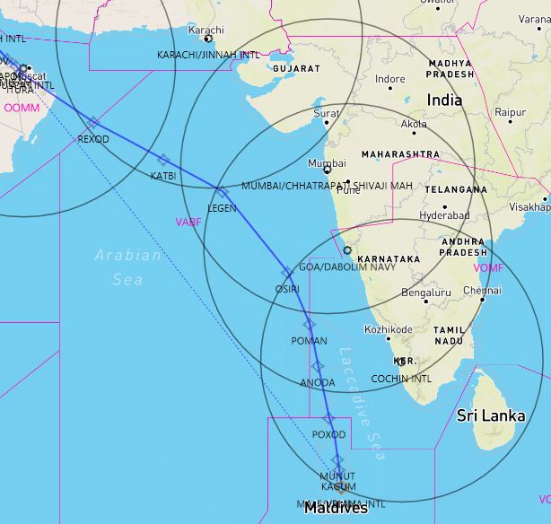

O kolko by musel byt let s Wizzairom lacnejsi, aby ste boli ochotny sediet v A321Neo o dve hodiny dlhsie ako v B789 Etihadu?

Na tom nieco silno nesedi. Urcite aj pri zachovani 60 min diversion timingu existovala priamejsia trat nez letiet celu cesto ponad pobrezie.
ETOPS kazdopadne urcite potrebuju ked chcu lietat taketo veci.

Mas pravdu, mohli by to dat oblukom ponad more.
http://www.gcmap.com/mapui?P=AUH-MLE&MS=wls&DU=mi&E=60
Ake ine dovody to moze mat, ze idu nad poprezim? Kazdy den tak letia.

Tak zrychla ma napada ci maju zachranne prostriedky vhodne na more. Hlavne clny.

Nebo letadlo či pilot na to potřebuje nějakou certifikaci.

Tak od Omanu po Indiu letia nad morom...je to fakt cudne.

Ale chvilu, na to nepotřebuješ ETOPS.

Oni nemají schválený ETOPS na větší vzdálenosti od nejbližšího letiště, můžou se vzdálit max 60 minut. Jediná cesta ze SAE tak je směr Karáčí, Bombaj a podél indického pobřeží na jih.

Sean M. píše:
You can't just fly a random routing of your convenience - you have to follow the airways and most importantly transition between Pakistan and India STRICTLY at designated waypoints ONLY unless you want to get shot down - and that means you have to follow an airway that remains entirely within the non-ETOPS envelope that you operate within.
In this particular case, the non-ETOPS airway routing southbound would be OMAD DCT LABRI N318 LAKLU G216 ALPOR M504 TELEM Z10 BVR R458 MABTA W15 CLC DCT NOKID R457 MLE VRMM and northbound would be VRMM MLE R457 NOKID DCT UDUPU DCT MML Q12 BBB Z1 APANO G208 PARET A454 VUSET R462 MIXAM P899 ITRAX SIXIV OMAD
:YMDAYDREAM:

pavelpmi píše: 12. 10. 2022, 12:26 Sean M. píše:
:YMDAYDREAM:
:thumbup: dakujeme za info ^:)^
Tak uz vieme preco. Otazka zostava: o kolko by musel byt Wizzair lacnejsi ako Etihad(Emirates), aby ste taketo nieco dobrovolne podstupili? :-?
A este k tomu maju na tomto segmente lowcost konkurenciu v podobe linky FlyDubai z Dubaja. Oni ETOPS maju. Fakt tej linke moc nerozumiem...

toto je nejkratší možná non etops trať VRMM-OM??, vidíte tam ty 60min kružnice, takže u wizzu v tom bude určitě něco jiného
