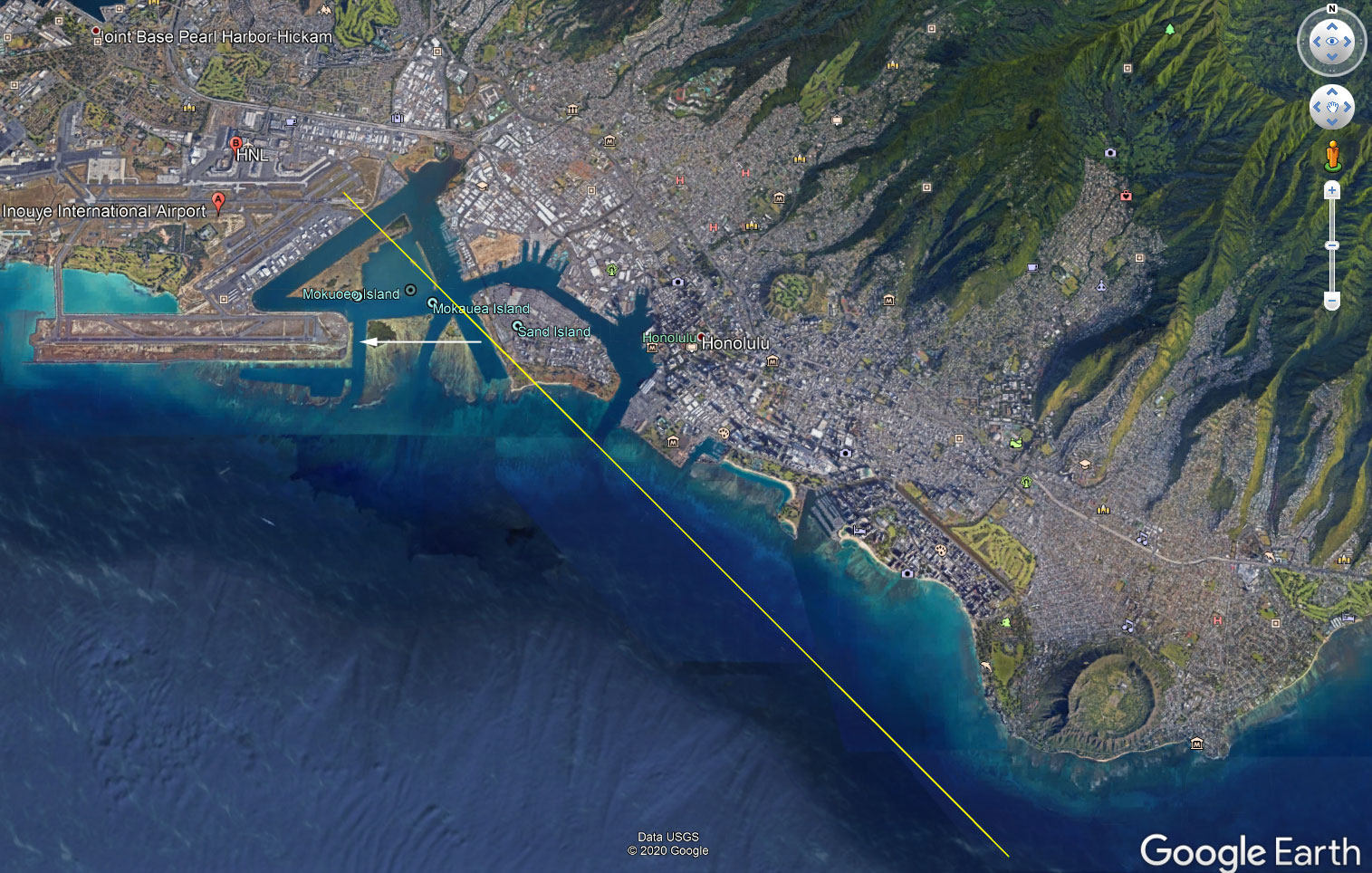

• V Honolulu (PHNL) se na dráhu 26L přistává nebo přistávalo v 45stupňovém úhlu kolem Diamond Head a městských pláží (video zde). LOC je umístěn blízko prahu dráhy 26R.

K Honolulu bych si dovolil upřesnit (Pavel možná ví, ale neuvedl to), že tato trasa přiblížení a přistání na uvedenou dráhu jsou poměrně vzácné a to pouze v případě, že fouká vítr Kona (nebo ještě vzácněji jiný druh/směr větru), což se stává mým odhadem tak 1-3x do měsíce po dobu odhadem průměrně 10 hodin. Jinak se z uvedené dráhy výhradně startuje.

Globik píše:K Honolulu bych si dovolil upřesnit (Pavel možná ví, ale neuvedl to), že tato trasa přiblížení a přistání na uvedenou dráhu jsou poměrně vzácné a to pouze v případě, že fouká vítr Kona (nebo ještě vzácněji jiný druh/směr větru), což se stává mým odhadem tak 1-3x do měsíce po dobu odhadem průměrně 10 hodin. Jinak se z uvedené dráhy výhradně startuje.
Super, Globíku, doufal jsem, že mi to osvětlíš, :clap: na wikipedii třeba píšou "No longer in use". Přistával jsem v HNL dvakrát a pokaždé na 8L (a startoval z 8L a 8R), to je asi nejčastější, ne?

Nevím, kde na wikipedii a která by již neměla být v provozu, na https://en.wikipedia.org/wiki/Daniel_K. ... al_Airport jsem nic takového nenašel.
Obvykle se pro přistání používá 8L nebo 4R/4L (v době minimálního provozu při pandemii mi přišlo, že hlavně 4R/4L, ale samozřejmě celý den nečumím na nebe) a pro start 8R. Myslím, že já jsem vždy startoval z 8R.

Globik: Je to v hesle o LDA priblizenich, ze pry se priblizeni LDA RWY 26L uz nepouziva. Tak to treba opravim.
Ja jsem startoval z 8L na Big Island a z 8R do LAX.

pavelpmi píše:Globik: Je to v hesle o LDA priblizenich, ze pry se priblizeni LDA RWY 26L uz nepouziva. Tak to treba opravim.
Budu k tomu mít lama dotaz: Jaký je rozdíl mezi 8R a 26L? Ve směru letu?
Pokud se to nepoužívání týká jen směru, tak až bude foukat Kona, vezmu auto a pojedu se podívat, kam se přistává :)

Globik píše:Budu k tomu mít lama dotaz: Jaký je rozdíl mezi 8R a 26L? Ve směru letu?
Presne tak, 8R je smerem k Sand Island, Aloha Tower a k mestu, 26L je opacne.
Jedna se mi o toto priblizeni, kdy letadlo leti podle paprsku localizeru kolem pobrezi (Diamond Head, Waikiki, Ala Moana, Downtown) smerem k prahu 26R a pak udela zatacku 45 stupnu na 26L, jak je videt na tom videu. :)
Možná si nerozumíme, protože jsem na toto až moc laik. Já na tom videu vidím, že sedá na 26L. Přiblížení směrem k prahu 26R a tu 45 stupňů zatáčku nevidím.
Pokud jde o to, zda se 26L používá nebo nepoužívá na přistání, tak při koně se tam zajedu podívat a spojím příjemné s užitečným. Jestli jde o to, zda se 26R používá na přiblížení a stroj pak sedne na jinou dráhu, tak to bude jen příjemné, ale ne užitečné, protože to nepoznám :)

Né, to nemusíš, jde o to, jestli někdy přistávají kolem pobřeží (žlutá čára na obrázku) od Diamond Head, ale potvrdil jsi mi, že ano, v tom případě je to na 26L. Mají publikované přístrojové přiblížení jen na 26L, takže na 26R by nemělo nic přistávat.

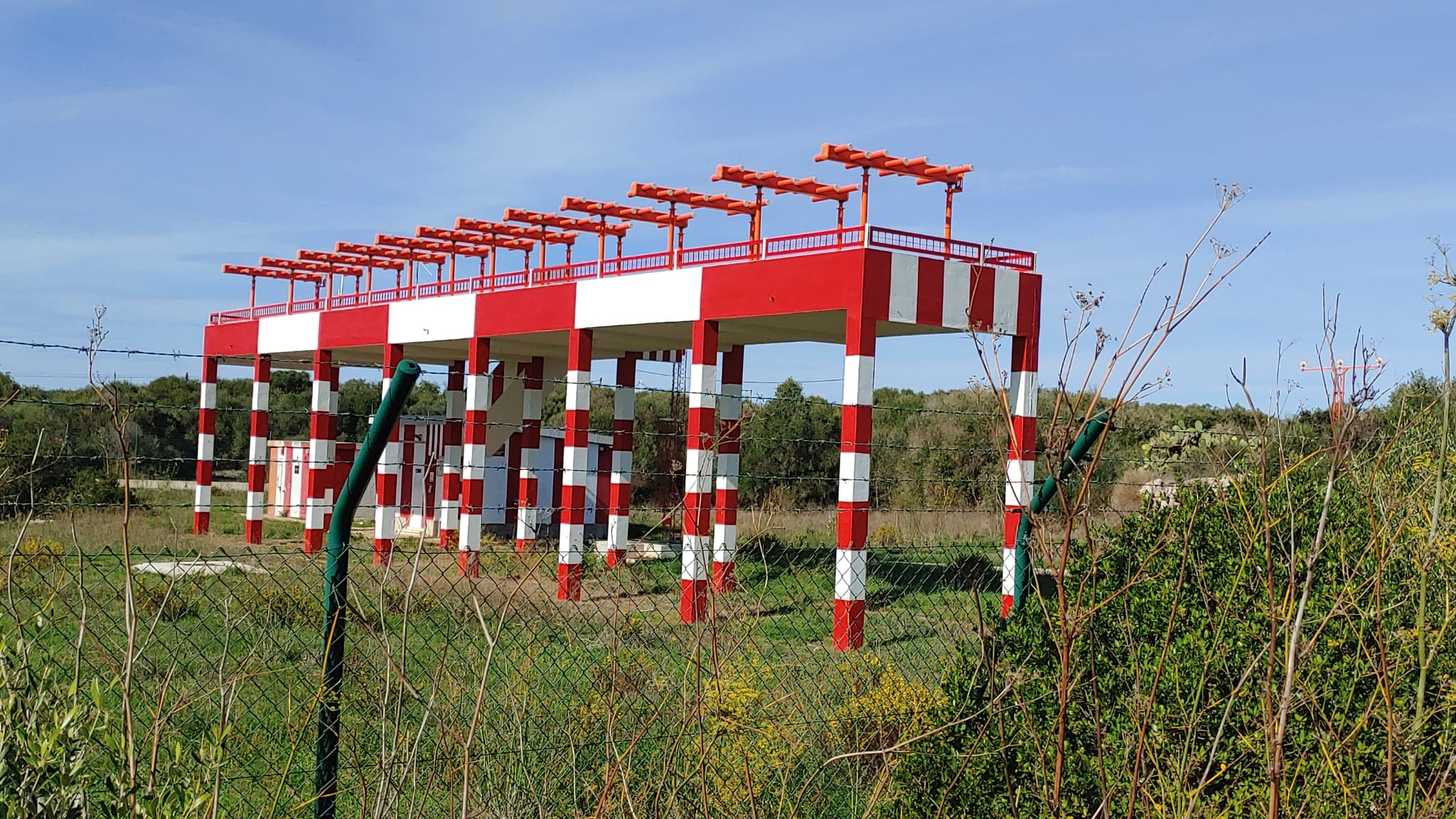

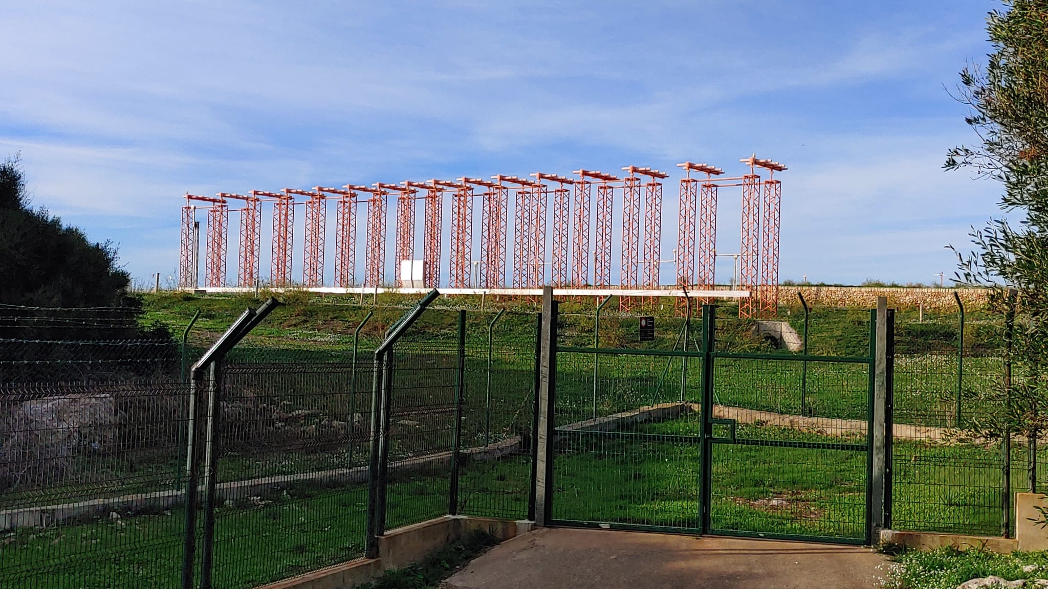

Nedávno jsem byl na Menorce, vzpomněl jsem si, že tam mají localizer z obou stran nezvykle ve výšce.
