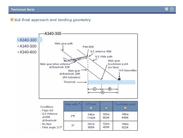

A když už tak pěkný výpočet, je třeba dodat, že je to výška kde bude anténa GS na letadle...takže kola budou ještě o hezkých pár metrů níž..obzvlášť na velkých a natažených A/C
záleží na geometrii letadla..na 340-300 to vychází asi o 6.7 metru níž..ale tu v praze asi moc neuvidíš..

Tak, tak... překvapivě i pro mne to vychází -18ft i na A321 a -16ft na 320 a -17ft na A319(FCOM 3.03.22)
Kupodivu podle těhlech obrázku to vychází nejvíc právě pro A343 rozdíl -22ft od referenčního bodu ILS nad prahem,345 -20ft a 346 -18ft..jedině že jsou rozdílně natažený.. :?:což se mi nezdá..alespon ne o tolik, dělalo by to 1,2 metru na půlce délky trupu.. (a nebo to maj prohozený, což už je jenom kvůli délkám trupu docela možné..na 340 fakt FCOM nemám
PS:
Aha je to od nuly RA, budou mít různé nuly podle polohy na trupu
a hlavně jeho délce,potažmo natažení v podrovnání..nic jiného už mne nenapdá..
